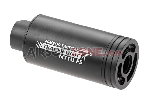

    Hat hier schon jemand Erfahrungen damit? Denkst du, dass der Flash Simulator die Tracer Mun auch schon ausreichend ersetzen würde?
    Ich habe hier diese beiden gefunden:
    Nimrod NTTU FS Tracer Unit (2024) - Airsoftzone
    The Nimrod Tactical Tracer Unit Flash Simulator series is the perfect tracer for gas operated rifles or other airsoft models. The tracer unit features LED…
    www.airsoftzone.com

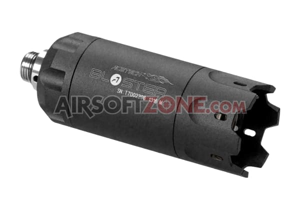

    Acetech Blaster Tracer Unit (2024) - Airsoftzone
    Blaster is a professionally made tracer unit designed by Acetech for spring, AEG, HPA, and GBB airsoft replicas.Manufactured with high-quality materials and…
    www.airsoftzone.com

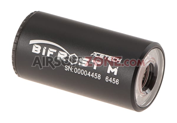

    Acetech Bifrost Module (2024) - Airsoftzone
    Bifrost is a professionally made tracer module designed by Acetech for spring, AEG, HPA, and GBB airsoft replicas.Manufactured with high-quality materials and…
    www.airsoftzone.com
    Zu längeren würde ich nicht greifen, damit die Kugel daran nicht aneckt.

    Ich denke ein Flash Simulator würde ausreichen, wir hatten ja auch die Regel dass wenn kein Tracer verwendet wird ein Licht eingeschaltet werden muss beim abgeben von Schüssen.
    Dieses Teil würde meiner Meinung nach ausreichen da es ja leuchtet während geschossen wird.

    Gleich mal zum Acetech: Der leutet im NVG wie ein Christbaum und wurde von mir sofort disqualifiziert. Durch den durchsichtigen Kunststoff sowohl im Inneren als auch an der vorderen Seite des Gerätes, dringt Licht aus und strahtl in alle Richtungen ab. Als wäre das noch nicht schlimm genug, piepst er auch noch, wenn er vom Standby Modus in den aktiven Modus zurück geht. Das kann man bei einem Hinterhalt sicher gut gebrauchen :fearful_face::nauseated_face:
    Auf diesen Tracer werde ich in weitere Folge nicht mehr eingehen.
